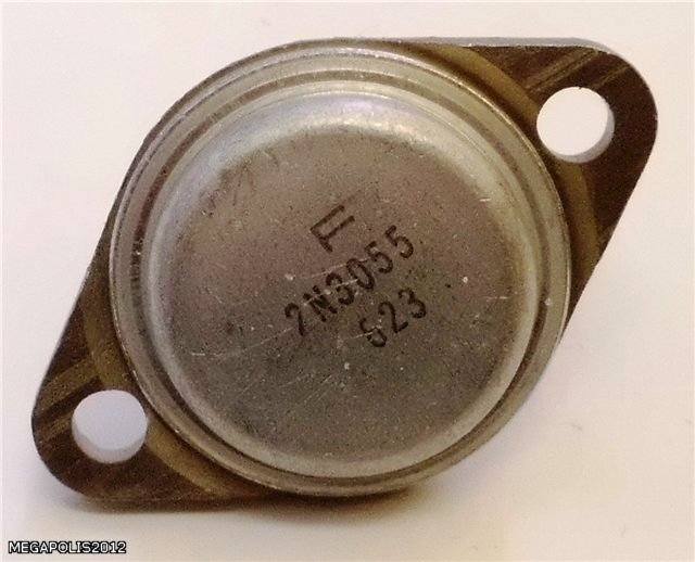

« Ответ #111 : 13 Октября 2013, 21:44:45 »
Желание клиента - закон, и продавану не сложно заказать "2N3055" у любого производителя полупроводников - маркировку за денюжку можно набить какую угодно. И родословную прилепить до 12-го электрона.
Родные братья?
И вообще, 2N3055 не выпускал, похоже, только ленивый:
DEC
Fairchild
MEV
SGS-Ates
Signetics
Tesla
Toshiba
Tungsram
Westinghouse
Моторола-1971
Неизвестное гуано
Металлопластик:
Тут все понятно визуально
Эти позиционируются как "Оригинальный RCA"
и "Очень старый оригинальный RCA"
