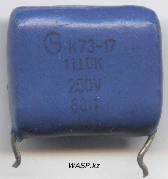

Подскажите кто это? Керамикой же не может быть такого размера?

  • Сообщений: 8222
Re: Дополнительный ВЧ и фильтр для колонки
« Ответ #5 : 24 Января 2016, 21:35:29 »
Подскажите кто это?
Голубые подушки?
Это К73-17

« Ответ #6 : 24 Января 2016, 21:39:45 »
Спасибо - вот я их и поставлю )) и буду с фазой полярностью баловаться
