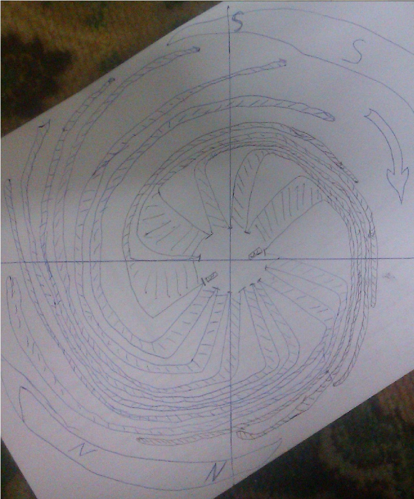

Решил к вопросу подойти с другой стороны. Нарисовал обмотки якоря на бумаге с их подключением к ламелям. Чтоб понять, как распределяется магнитная сила, которая вращает его.
По рисунку видно: черной ручкой обмотки верхних ламелей, синей ручкой - обмотки нижних ламелей. Вертикальная ось - расположение катушек статора, щетки немножко смещены по отношению горизонтальной оси.
Вот смотрю на получившийся рисунок, и совсем не понимаю, как эти якоря вращаются.
