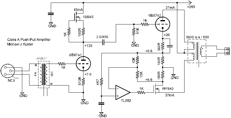

Берем мощный полевик, делаем на нем стабилизатор тока. Управление на полевик заводим с катодного резистора автосмещения лампы, настраиваем так, чтобы ток через лампу в точности равнялся току стабилизации нашего ГСТ. К нему подключаем вторую половину обмотки.
Минусы - каскад потребляет удвоенный ток (лампа и ГСТ).
Пару лет назад на diyaudio.com была целая ветка. Я на эту тему тогда тоже сочинил усь, в одном плече - триод, во втором - источник тока на мощном полевике. Только на затвор дополнительно к постоянке от катода добавлялся противофазный сигнал. Проект назывался "Alligator". До работающего железа, правда, не довёл: индуктивности у тороида оказалось изрядно маловато.

Вот пример подобного подхода, автор - Michael Koster:
Анатолий, для успокоения, схема в первом посте - неработоспособна?  :)
При питании от источника напряжения - само собой, нет. При питании от источника тока - вполне работоспособна.
