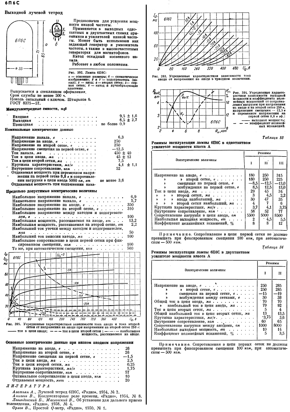

  • Сообщений: 8222
Тоесть при токе покоя 50ма=0,18 без всякого запаса?, это я правильно понял?
Смотрим параметры лампы. Например 6П6С ( на эту лампу есть подробные данные практически на все случаи жизни).
http://www.drtube.nl/datasheets/6p6s.gif
Таблица №34 Параметры двухтактного усилителя в классе А.
Ток покоя каскада 70мА (это 2 лампы по 35мА)
Максимальный ток анода - 92мА
Так что относительно тока покоя максимальный будет примерно на 30% больше.
Для ГУ-50 ток покоя при анодном напряжении 400в будет порядка 90мА на каждую лампу. Максимальный ток через обмотку трансформатора надо брать с запасом порядка 130-150мА.
Оффлайн wlad59
  • Знакомый
  • Сообщений: 51
  • Поблагодарили: +2
то есть не ниже 0,3 или 0,315 оставить? как бы вы поступили?
А с Ктр. всё правильно посчитано?
Жалко что для ГУ-50 такого нету.
« Последнее редактирование: 08 Июня 2015, 16:37:12 от wlad59 »
