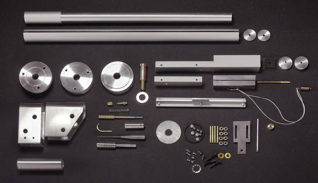

Не давно мне показали интересную идею итальянского мастераhttps://www.diyaudio.com/forums/analogue-source/238027-diy-linear-tonearm-239.html,которая мне очень понравилась,и я сделал рабочий макет и решили послушать его. Результат приятно удивил, он легко и непринужденно обыграл ШРЕДЕРА, который до того был лучшим. [ Вложение: Вам нельзя просматривать вложения ] С уважением Эдуард.

Меня больше интересует, чем этот тонарм лучше других тангенсов, кроме параллелограммного лифта?

Цитировать (выделенное)
Лили Кейси, наконец, закончилась: линейный тонарм с радиальными направлениями железной дороги и обоих суставов действительно параллельно (ор. вертикальный.) . Первый? кто знает, было бы забавно, что никто никогда не пытался....
Как это работает
прежде всего, это работает, и с линейными это не всегда гарантировано (вы знаете, что я имею в виду). Причина этой конструкции (чтобы избежать трения из-за крутящего момента на каретке) работает; боковая сила применяется на оси без дисперсий, поэтому ее поведение действительно отличается от того, что я знаю, включая мой # 2360, который использовал тот же принцип не рециркулирующих шаров для скольжения. Здесь на эксцентриситетах находится каретка, которая движется вперед и назад, а не стилус.
Естественно трения должны быть минимально возможными, здесь у нас нет большого выгодного момента поворота, только то, что достаточно для отслеживания с высоким соответствием картриджей и низким VTF без сервоприводов, воздушных насосов и так далее. Каретка работает настолько хорошо, что сопротивление кабеля (даже тонкого, как на фото) намного больше: я постараюсь сделать его мягче и длиннее, с более широкой петлей.
Проблема опрокидывания каретки существует, но достаточно точной настройки малого CW и некоторого внимания при первоначальной вставке: вариации сопротивления стилуса не преобладают над самоцентрирующейся кареткой.
Вертикальное сочленение параллелограмма тоже работает, но с подшипниками 4 + 4 мы действительно на пределе: на крутых перекосах стилус сначала сталкивается с работой (не хорошо!). Более низкие веса (углеродные волокна?) и лучшие подшипники (драгоценности?) нужно попробовать обязательно ...
CW trad одобрен, и легок для прецизионной установки. Пружина CW ведет себя так же хорошо, но тонкая настройка действительно критична, возможно, найденная пружина слишком короткая
Конечно, основание должно вращаться для смены диска, но, более того, быть регулируемым для выравнивания: здесь просто небольшой наклон рельса совсем не помогает, а скорее повреждает правильное движение. Спроектированное решение является компактным и удобным, и стеклоподъемника вращается плавно, который имеет решающее значение для такой руки.
Как это делается
Я уже упоминал о трудностях строительства без фрезерного станка: больше времени теряется на резку и сверление шаблонов, чем на сами детали: токарный станок для основания и других деталей полезен, но с терпением, возможно, собирая существующие части, вы также можете закончить работу.
От чего мне пришлось отказаться, так это от облегчения масс: 12-граммовый рельс, кропотливо построенный, на практике был совершенно бесполезен. С алюминием вы получаете в легковесности вы оплатите в вредных резонансах слишком. Я закончил с общей массой 37 г, включая картридж. Я использовал анодированные ergal профили, с очень ровной и твердой поверхностью, хорошей для рельса и тележки, но это ограничивает доступные разделы: двойной Vee non опрокидывая экипаж вместо сделал бы рукоятку более удобным...
Так:
еще одна невероятная супер рука? нет, просто эксперимент, прототип: открытая дверь, дорога, которая заслуживает изучения. Просто задумать, не так строить: проблемы, предвиденные всеми вами и мной, отчасти еще есть, но не могут помешать руке приятно играть. Теперь мы можем понять их настоящую роль, и представить множество возможных улучшений для работы.
С новым 2019 - Карло
Lil Casey finally ended: a linear tonearm with radial rail and both articulations truly parallel (hor. vert.) . The first? who knows, it would be funny that no one ever tried....
How does it work
first of all it works, and with the linear ones it's not always guaranteed (you know what I mean). The reason for this design (to avoid the frictions due the torque on carriage) works; the side force is applied on axis without dispersions, so its behaviour is really different from what I know, including my # 2360 which used the same principle of non recirculating balls for sliding. Here on eccentricities is the carriage that moves back and forth, not the stylus.
Naturally the frictions must be the minimum possible, here we do not have the great advantageous momentum of a pivoted, only what's enough to track with high compliance cartridges and low VTF without servos, air pumps and so on. The carriage runs so well that the resistance of the cable (even thin as that in the photo) is much greater: I will try to make it softer and longer, with a wider loop.
The problem of carriage tilting exists, but it is enough an accurate setting of the small CW and some attention during the initial insertion: the variations of the stylus drag don't prevail over the self centering carriage.
The vertical articulation of the parallelogram works too, but with 4 + 4 bearings we are really at the limit: on steep warps is the stylus at first to face the work (no good!). Lower weights (carbon fibers?) and better bearings (jewells?) are to try for sure ...
The trad CW is OK, and easy for fine adjustment. The spring CW behaves just as well, but the fine adjustment is really critical, perhaps the spring found is too short
Of course the base must be rotating for disc changing but, more, be adjustable for leveling: here just a slight inclination of the rail does not help at all, rather it damages a correct movement. The designed solution is compact and comfortable and the lifter rotates smoothly which is crucial for this kind of arm.
How it's made
I have already mentioned the difficulties of construction without a milling machine: more time lost in cutting and drilling templates than in parts themselves: a lathe for the base and other details is useful, but with patience, maybe assembling existing pieces you can also end the job.
What I had to give up is the lightening of the masses: a 12 gr rail, painstakingly built, was in practice completely useless. With aluminum what you get in lightness you'll pay in harmful resonances too. I've ended with a 37 gr total mass, cartridge included. I have used anodized ergal profiles, with very smooth and hard surface, good for rail and cart, but this limits available sections: a double vee non tilting carriage instead would make the arm more comfortable...
So:
another unbelievable Super Arm? no, just an experiment, a prototype: an open door, a road that deserves to be explored. Simple to conceive, not so to build: the problems foreseen by you all, and me, are partly still there, but can't impede the arm to play pleasantly. Now we can understand their real role, and imagine many possible improvements to work on.
Happy new 2019 - carlo

Сергей, все равно здесь игла тащит картридж с проводами. Фаактически, одной стороной иглы усилие. идёт. Не вижу преимуществ перед моторизованными тангенсами.
Преимущество в отсутствии следящей системы и привода, а в остальном одни недостатки. Чего только не придумали, стеклянные трубки с подшипниками, воздушные и магнитные подвесы, поплавки.

О том и речь. Тем более, при сегодняшних цифровых технологиях следящая система может быть адаптивной и любой точности. И привод простейший винт с регулируемой скоростью вращения. Датчиков нужен будет минимум.

Мы ставили на него и МС и ММ и всегда прибавка в звуке была очень ощутимая. Искателям недостатков, Вы сначала вникните как он работает, а потом можно будет обсудить детали и нюансы. Начал делать третью версию, хотя и первые две показали прекрасный результат. Делаю не на заказ и не на продажу ,просто очень понравилась конструкция и пробую развить ее.  С уважением Эдуард.

А кто против-то? Давайте, вникнем.
Игла, следуя канавке, тащит за собой головку преодолевая инерцию , трение и сопротивление провода.
Какие нюансы я упустил?

[ Вложение: Вам нельзя просматривать вложения ] То что лежало на поверхности Вы увидели,а до изюминки не добрались. Во всех без исключения тонармах игла тащит телегу.  С уважением Эдуард.
