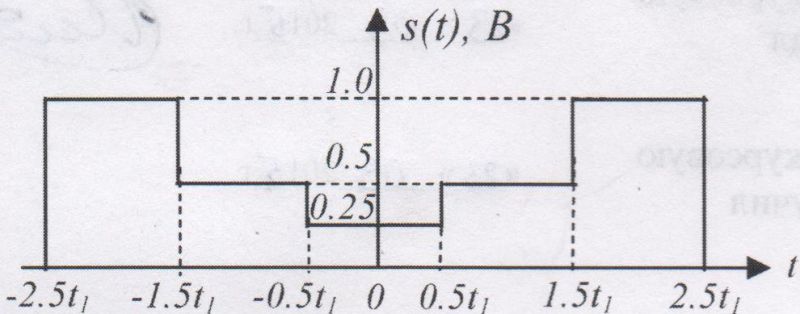

всем привет.может знает кто нибудь,как описать данный сигнал математически?? ведь можно же описать суммой прямоугол импульсов(rect) , а разрывы дельта-функцией?

Это уже другое. Этот сигнал можно представить в виде Фурье ,только если сигнал уже задан некоторой функцией .
У меня от ртц ни только это кажется :D
О насчет maple спасибо) хотя я думаю данный сигнал можно рассмотреть, как один большой прямоугольник и из него вычесть те ,которые меньше..
решил. s(t)=rect(t/(5t1))-(0.5*rect(t/(3t1)) + 0.25*rect(t/(t1)))
