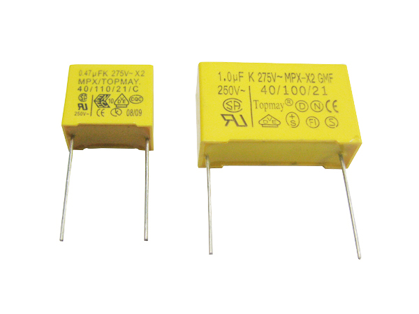

Есть у меня несколько полипропиленовых audiophiler 1uFx400v, как думаете, можно поставить при условии, что после моста у меня 410 вольт без нагрузки?
Можно. Но лучше будет взять что нибудь попроще и подешевле. Типа тех же Х2 помехоподавляющих
Те же Х2 нужно брать всё-таки не такие no-name, как эти жёлтые на фото. При ремонте БП столько их взорваных видел. Синие Epcos ни разу не встречались дохлые.
сдается мне просто уровень бп где стояли ноунеймы соответствовал этим самым ноунеймам.
Само собой, это была бытовая техника.
