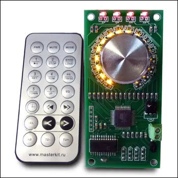

Можно индикацией "связать" интуитивно, не обязательно цифры, можно и так -
Оффлайн lgedmitry
  • Сообщений: 4621
  • Сергей, Рыбинск
  • Поблагодарили: +702
ещё б лучше, чтобы он, приближаясь к максимуму, начинал сопротивляться, дёргаться и брыкаться ???
