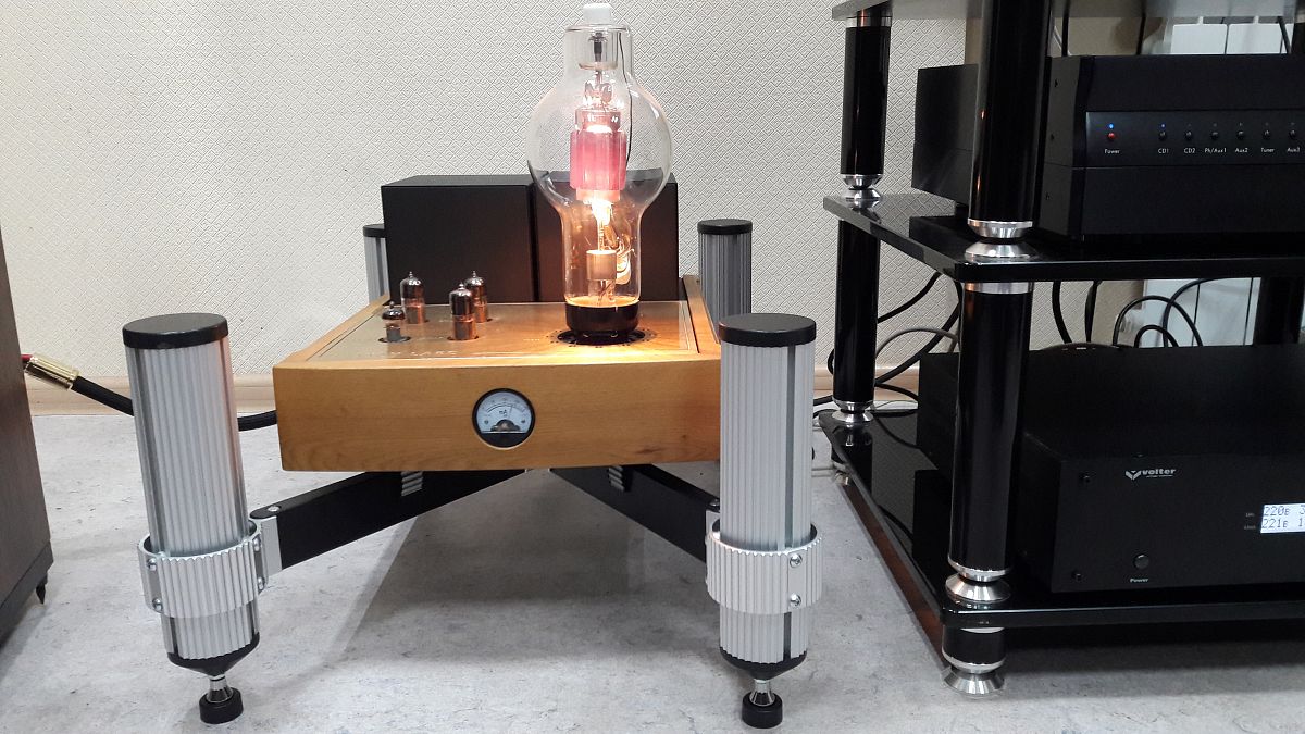

Ты как то давно хвастался бооольшими боооольшими лампами ГМИ какие то.
Что то типа таких как на картинке. Они еще живы? Под них есть панельки?
Делать так делать  :cr:

У Петра Алексеевича ГМИ-30 в коробке пылятся, а надо чтобы вот так выглядели:  60 однотактных ватт на канал.  Volter-Audio ГМИ-30
Вот и ВАХи случайно нашлись на эту лампочку

А если ограничится требованиями "Брутального крутого внешнего вида" и мощностью на выходе порядка 15Вт (а кто на большую мощность включает усилитель для домашнего прослушивания?) то можно вообще анодным в районе 1 кВ ограничиться.

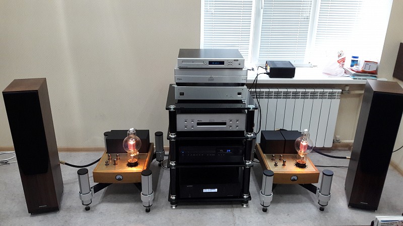

  • Сообщений: 8218
Re: ГМИ-30
« Ответ #17 : 12 Сентября 2020, 14:27:53 »

« Ответ #18 : 12 Сентября 2020, 14:50:59 »
Специально что ли разжигаеш картинками и травиш душу?  ;)  ;D
« Последнее редактирование: 12 Сентября 2020, 15:05:19 от yurkov »
  • Сообщений: 8218
Re: ГМИ-30
« Ответ #19 : 12 Сентября 2020, 15:04:36 »
Ну и для, хотя бы приблизительной, оценки трудозатрат на изготовление и чтобы показать что получится примерно получится в результате. И для того чтобы показать, что на этих лампах делают усилители, что они не совсем бесполезны в звуке.
Это тоже немаловажная часть создания усилителя.  :fr:
