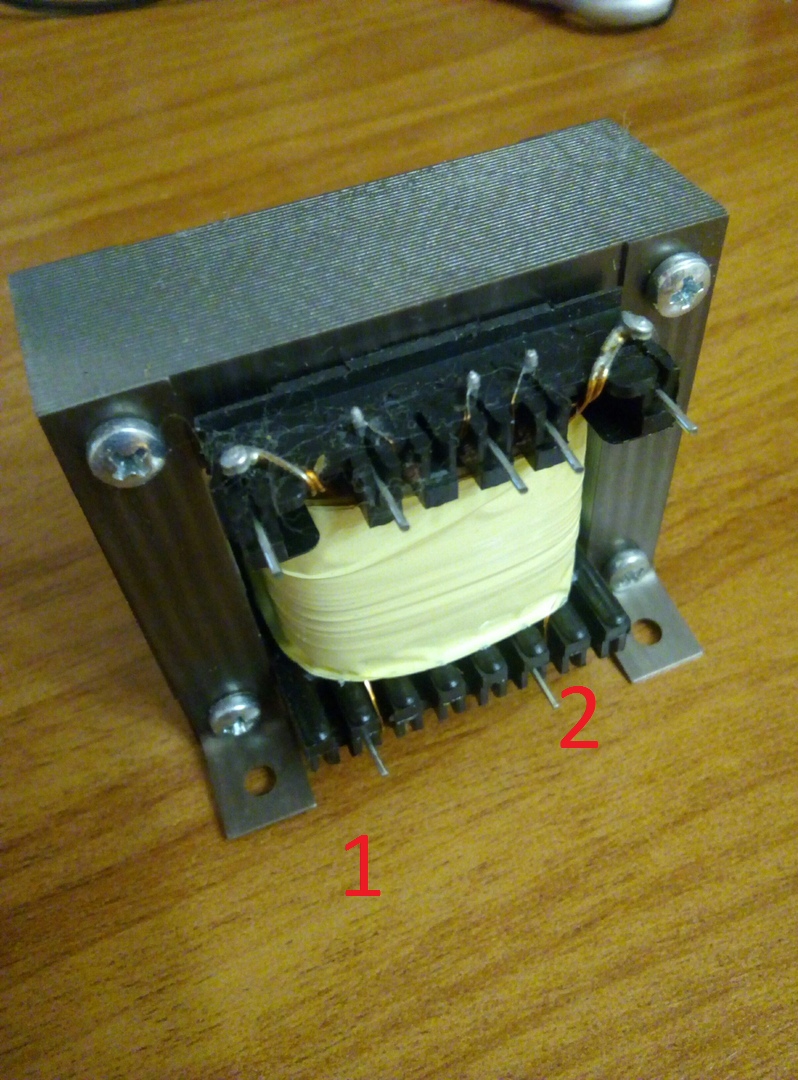

Приветствую, комрады!
По моему небольшому опыту могу сказать, что разное подключение первичной обмотки однотакта непонятным (во всяком случае - непонятным для меня) образом влияет на звук. Если к аноду выходной лампы подключать один вывод, то звучит хорошо, если противоположный  звук становится глухим. Я проектирую печатную плату, не хочу ошибиться и потому спрашиваю бывалых: к какому выводу правильнее подключить анод выходной лампы в случае применения выходного трансформатора TW4SE?
Влияет емкость.
Горячий конец (анод) первички должен быть как можно дальше от вторички. Если секционирование простое (вторичка а поверх нее первичка) как в ТВЗ-1-9, то анод лучше посадить на конец первички (наружный слой). Если более сложное, то лучше на начало.
В случае с ТВ4 лучше или методом научного втыка или рассматривать внимательно как он намотан, потом думать.
Первый способ быстрее. Особенно если какая нибудь измерялка АЧХ под руками типа RMAA есть.
Может в этом ошибка? :)

Проектировать плату так, чтобы перепаяв пару перемычек получить подключение обмотки наоборот. Как первичной  так и вторичной. Делов то - несколько пятаков поставить рядом друг с другом. Под трансформатором места много размещай нехочу.

Печатная финальная плата делается при полной определенности в схеме и типе деталей.
Сергей, транс на фото предполагает скорее быть прикрученным к шасси, а выводы подпаяны проводниками :d_know:  Каковые можно скоммутировать по желанию :yes:
Зачем его на плату мостить ???
