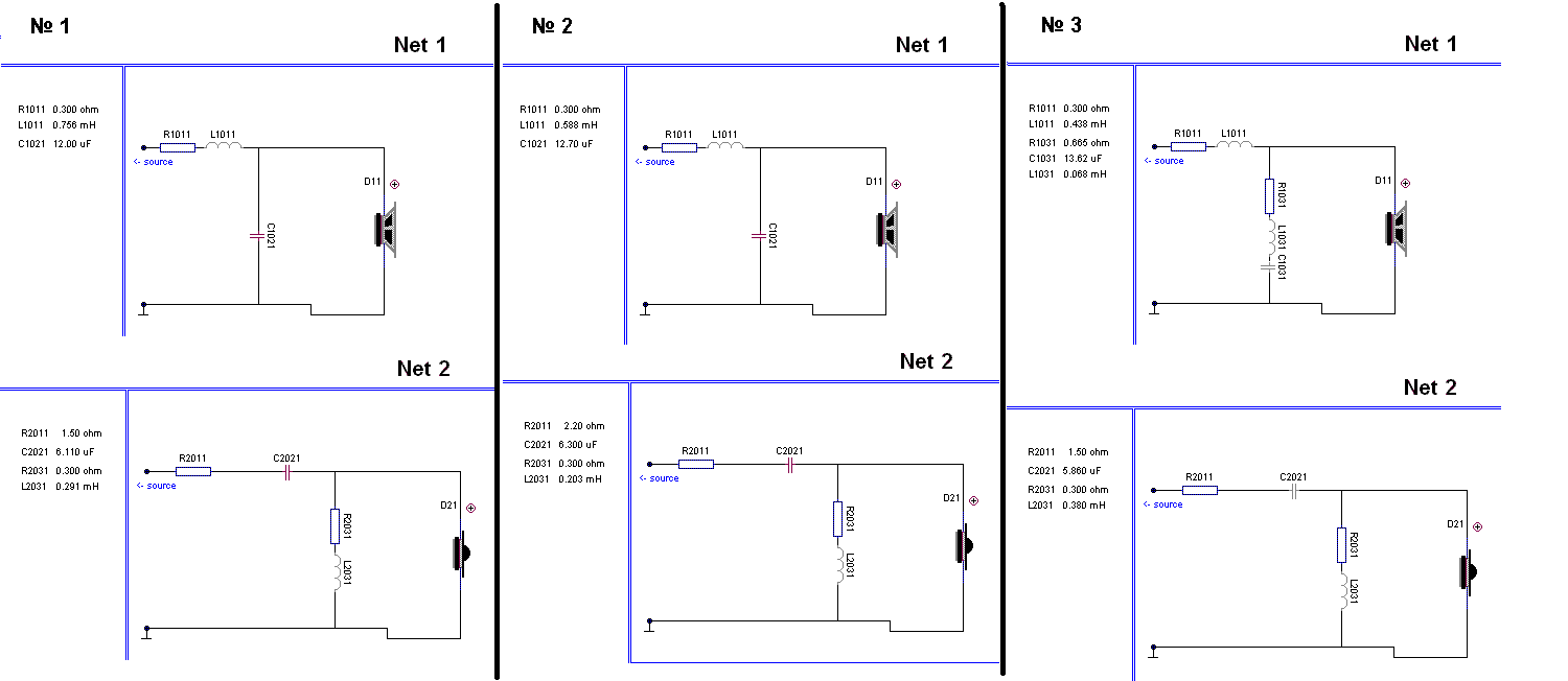

Вот про переделку фильтра и выравнивание частотной характеристики.
Доработка активной акустической системы Microlab Solo-2

Усилить корпус ребрами жесткости, можно уложить слоем битума, поэкспериментировать с наполнением.
По желанию, можно и фильтр переделать, как по статье (но как-то сомнительно на первый взгляд показалось, не проверял). Ну и внешний УМ, как планировалось.

На мой взгляд план действий должен быть примерно таким:
1. Уравниваем объемы выкидывая потроха из активной колонки. Заделываем дырки, герметизируем все.
2. В фильтрах на динамики заменяем неполярные электролиты на пленку/бумагу (К73-16, МБГО, МБГЧ, МБМ и т.п.)
3. На корзины динамиков НЧ по периметру приклеиваем силиконовый уплотнитель для окон. Металлические корзины можно обклеить тонким слоем войлока, пористой резины или пенополиэтилена, чтобы они меньше резонировали.
4. На стенки колонок мебельным степлером пристегиваем примерно 1см слой синтепона, холофайбера, шерстяного ватина или т.п. подкладочного материала. Лучше, если есть, старая дубленка, пара дамских зимних сапог взять для этой цели натуральный мех. Особенно на заднюю стенку полезно.
Собираем все обратно. Подключаем к Медку. Результат должен приятно удивить. Если это произошло, то тогда можно собрать полноценные фильтры из катушек с конденсаторами и толстого провода. Потом можно заняться будет заняться  и настройкой ФИ более точно.

« Ответ #60 : 11 Декабря 2011, 08:56:32 »
собственно очень медленно но уверенно дело движется
на неделе планирую разжиться линолеумом да синтепоном
вопрос имею задать следующий - фильтры ....
для пробного запуска (чтоб просто заценить разницу, бо впечатления от того звука еще свежи) оставлю пока родные
выше по ветке Александр Танк советовал поменять все неполярники на пленку/бумагу, но с оговоркой что потом все-равно неплохоб их пересчитать + перемотать
вот и думаю, есть ли смысл танцев с бубном вокруг замены кондеев или же пропустить этот шаг и сразу задаться вопросом построения "правильных" фильтров?
« Последнее редактирование: 11 Декабря 2011, 08:58:36 от GRafGRay »

« Ответ #61 : 11 Декабря 2011, 13:56:28 »
...вот и думаю, есть ли смысл танцев с бубном вокруг замены кондеев или же пропустить этот шаг и сразу задаться вопросом построения "правильных" фильтров?
Смысл имет место быть. Это наиболее простой путь и разница, как правило, слышна сразу же.
А чтобы сделать правильный фильтр( с нуля) придется сделать кучу измерений и расчетов( и то не факт).
А это займет время. Дядьки с  Microlab должны были считать что то, не может быть, чтобы не считали.

только у меня финишная полоса нарисовалась :))) .... эх видимо до финиша мне все ещё далеко
видимо прийдется задуматься о конструктиве дополнительного ящика с блоком фильтров
в остальном .... перерисованная с родной платы схема выглядит так:
номиналы катушек не знаю
на хоботе рекомендуют первый вариант: http://forum.ixbt.com/post.cgi?id=attach:12:22005:0:1
« Последнее редактирование: 12 Декабря 2011, 09:10:36 от GRafGRay »

Цитировать (выделенное)
Нормально выглядит. НЧ-2 порядок, ВЧ-3-тий.  Полярность допускается любая, лучше всего оценить на слух. По приборам не информативно.
Вижу данные LspCAD. Тут что то не так, фильтры 2 порядка( всех четных)  стыкуются только в противофазе. Иначе на частоте раздела
будет глубокий провал. Могу подставить и проверить что получиться. Мне нужны номинальные сопротивления динамиков.
НО!, смогу проверить только характеристики фильтров на активную нагрузку, данных по динамикам у меня нет. Возможно
на хоботе такие данные были (снимали, измеряли АЧХ, импульсную и фазовую характеристику динамиков, импенданс, данные катушек, их индуктивность, и.т.д ) и потом уже проектировался фильтр. На сколько им можно доверять? Но есть сомнения, что все могло так перевернуться с ног на голову ( это по поводу полярности подключения). Хотя допускаю.
В интернете очень разные данные по схемам и по динамикам, и зависит от ревизии. То там дины 4 ом, то 8, то 6.

Сама статья производит хорошее впечатление, но что заметил: там описываются Solo-2 у которых НЧ-6 ом, а ВЧ подключен через одну емкость ( фильтр 1-го порядка). У тебя же НЧ -4 ом и фильтр вполне нормальный.
Еще вот, что: в статье приводятся схемы фильтров смоделированные в LspCAD. И говориться при этом
"...Предлагается 3 варианта фильтров второго порядка с компенсацией провала НЧ/СЧ динамика в диапазоне 2-3 кгц... Автором рекомендуется к повторению в первую очередь схема № 1."
С какими динами, непонятно, мерил ли автор АЧХ и импенданс  тоже пока неясно. Настораживает схема включения в фазе. Изначально это неправильно, и может быть только результатом анализа всех характеристик динамиков.Т.е очень серьезного подхода. Или автор просто перепутал или умышленно так сделал.
Одно знаю точно,  LspCAD так устроен, там применена методика расчета фильтров по сопротивлению динамиков на постоянном токе (Re), а уже постоянства сопротивления( компенсация индуктивности звуковой катушки) во всем диапазоне добиваются другим путем.
Или же можно задать в фильтре при расчете действительное Z, тогда кривая фильтра АЧХ будет не оптимальная,
а уже более приемлемой нужно добиваться или вручную или с помощью встроенного автооптимизатора.
Чтобы хоть как то порядочно в LspCAD прикинуть фильтр, нужна индуктивность катушки и сопротивление ее на постоянном токе. Хоть это. Ты можешь у кого нибудь взять LC метр или мультиметр с LC мерялкой? Достаточно простого.
 Чтобы очень толково, нужна куча приборов, об этом не будем...
Схемы я могу подставить в прогу и скинуть что получиться, нет проблем ( но без данных импенданса или индуктивности катушки это будет весьма неточно).
К тому же все это лишь расчет, все это надо в конце концов слушать, а уши и требования у всех разные.
