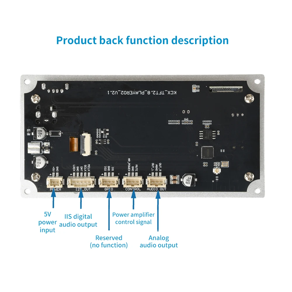

Добрый день.
Имеется в наличии LYNX D60.
 ЦАП D60 давно стоит без дела, так как почти перестал слушать CD-диски, а для компьютера есть другой цап LYNX D48+EDEL.
Вот такой вопрос можно ли подключить к цапу D60 - китайскую панельку - цифровой проигрыватель  kcx_tft2.8player02_v2.3, имеющий цифровой выход  I2S - MCLK, GND,   DAT, SCLK, MCLK ?
На цапе разъёмы для I2S - BCKI, SDATA, LRCKI, MCLKO ?
Эта панелька может работать как USB конвертор для для связи с компьютером. На Цапе стоит модуль Фламенко - но что то при переходе на новую операционную систему он как то странно работает - перестала регулироваться громкость с компьютера. Аудиопоток выдаётся постоянно с одной громкостью. ...... (Ну и пусть он мне не очень то и нравился по работе - поэтому и не ставил этот цап на компьютерную систему).

« Ответ #228 : 09 Мая 2025, 21:54:45 »
+1
У ЦАПа- тактовый вывод это выход (обратное тактирование).
Если транспорт поддерживает такой режим то можно пробовать.

« Ответ #229 : 10 Мая 2025, 08:29:45 »
Прямое подключение не запустило воспроизведение.
Хотя перед этим проверил - модуль Фламенко работал и с USB производил музыку.
С ЦАПА на Фламенко помимо i2S    ещё идет сигнал  "SС1"  - двух проводное. Это управляющий сигнал -управление генераторами -включение 44,1 или 48 кГц.
По аналоговому выходу панелька при прослушивании на нормально усилителе играет довольно грязно. Там в общее питание поставили микросхему  импульсного преобразователя питания - а он гонит импульсные искажения в аналоговый сигнал ...... То есть без внешнего цапа панельку по звуку не очень приятно слушать. Панельки за 150 рублей с линейным преобразователем в питании LM7805  - звук дают сильно лучше, но там нет цифрового выхода и процессор очень маломощный на вычисления, кроме WAV ничего нормально воспроизвести не может и то при отключении любых программных "примочек", в том числе блютуза.....
В этой панельке тоже можно всё кроме воспроизведения по отключать - и эквалайзер, и экран, блютуз есть, но штатно отключён.....
Мне не хватает квалификации D60 запустить от стандартного китайского протокола i2S.  Ну и понятно -никакого описания к панельке нет...... Есть описание только как панельку на английский интерфейс перевести с китайского и всё.
LYNX D60 - по звуку то очень хорош... Хотелось бы его и дальше использовать Давно хотел к нему цифровой проигрыватель приладить. Как вариант останется через spdif  - цифровой поток загнать. Купить китайскую платку  I2S-spdif - и через неё всё загнать.

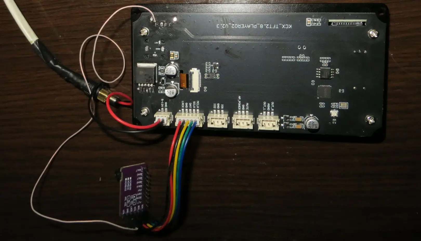

Для проверки подцепил эту панельку по i2S  к цапу - модулю ардуино PCM5102
цап
ещё пример подключения
Питание припаял от питания разъёма USB - там 5 вольт и можно подпаятся.
Так как PCM5102 работает от 3,3 вольт -то там имеется два линейных стабилизатора - они отрезают импульсные помехи по цифровому питанию.
Можно даже не подключать MCLK - тогда надо этот вывод на цапе на землю поставить - на плате есть даже перемычка - под каплю олова. НО вроде с MCLK звук получше..... хотя в наушниках не отследить.
Звук с этой платкой цапа PCM5102 - явно лучше, чем напрямую брать аналоговый сигнал с процессора. На выход 3,3 вольта и GND повесил кондёр на 1000 мкф+ плёнка 0,1- через штырьковый разъём....... но похоже это не основная линия питания на 3,3 вольта.
То есть стандартный цифровой китайский выход I2S  работает - весь функционал отрабатывает - звук идёт, громкость регулируется......
Теперь надо понять как это к LYNX D60 подцепить.  Пытался подключать -цифровой поток не подхватывается с этой панельки.
Вот фото работы панельки с подключенным цапом PCM5102.
Панелька показывает вложенные папки и каталоги. Но названия может воспроизводить только английские (ну наверное и китайские). Русские буквы не воспроизводит - вместо них просто пробел. Показывает частоту дискретизации файла на экране . Можно делать полторы. Можно регулировать яркость. А также полностью отключить панель или задать время отключения после активных действий (нажатие кнопки на пульте).... Но влияния на качество звука пока не заметил. Есть эквалайзер - 7 предустановок и пользовательские. И есть возможность его отключения. Есть Индикатор уровня. При входном цифровом потоке, когда не надо названия файлов писать на экране - индикатор уровня по канально - в стереоварианте. Выбрать вид экранов нельзя - только предустановленные..
