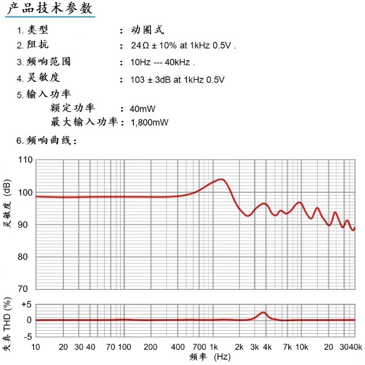

АЧХ  7200 в сети наблюдается,
Осталось измерить капсюль, за который могло прилететь по ушам, но не прилетело.  Только не поддельным микрофоном, желательно.
И сравнить.

АЧХ
Вот вас всех переклинило на оной АЧХ :o Нифига она о звучании наушников не говорит, на самом деле :noo:. Как и ровная АЧХ и Кг 0.000х % у ВСЕХ современных усилителей. Как есть и басы и высокие у любых затычек из ларька. ВСЕ они и бумкают и цыкают ;D
Но будем удовлетворять любопытство. Возьмем купим за 70 К DENON, разберем его, заменим драйверы, и... ХЗ зачем вся движуха, и куда можно оный результат вставить ??? ;) Но мы же не просто так, а по науке, кайф то какой! :laugh:
Нас не переклинило. :-)
Это ж ты выступил с утверждением, что:
Производитель (QUIGOM) заявляет драйвер как ремонтный для Denon AH-D7200,
Значит, и АЧХ должна соответствовать.
Только и всего.
Иначе нафига было этот Денон вообще упоминать?
А она не соответствует? ???
Правды ради, началось все с "кочки" в 3 дБ на 1 кГц, о которую, почему-то, споткнулось твое утонченное восприятие. И которая таки есть и у Денона :yes:
Я не в курсе, может и соответствует. Надо снять и сравнить, потому что тот китайцкий рисунок - прямая с "кочкой" на реальную АЧХ драйвера не слишком похож.
Не факт, думаю это означает, что по размерам они совпадают и можно физически поменять на оный, возможно даже по Омам не совпадут.
Кому надо? И зачем? ???
А какая должна быть? Там вполне правдоподобная неравномерность до 12 дБ.
по Омам не совпадут
Они есть на 24 Ом (как оригинальный Denon), 32 Ом и 300 Ом. Причем, все по разному стОят. ??? Самый дешевый 24 Ом, а самый дорогой - с большим отрывом, штуки на полторы - 32 Ом... Почему так - суть китайская загадка. :d_know:
